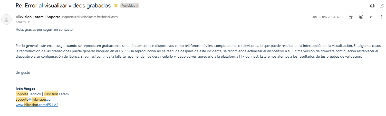

Estimados, esta fue la respuesta de parte del soporte de Hikvision por la consulta al error de "El Numero de Canales ha excedido el maximo", cabe indicar que yo solo tengo una camara poe sin Dvr, directo a mi celular, la cual es visualizada por Hikconnect, tengo 2 camaras mas en mi casa, hace ya varios años y no tengo ese problema... la camara que presenta el problema tiene el ultimo firmware,
Hola Jhon.
Hace meses que vengo con este problema, y tambien he recurrido al soporte sin solución alguna.
En algún momento me propusieron hacer un defalut factory, el cual hice. Tuve que reiniciar todo obviamente, pero el problema persiste.
Ellos insisten en actualizar al ultimo FW. Justamente ahí es donde empezaron los problemas.
Este FW me cambió la interfaz. Es más moderna a la que tenía. Además este último FW me permite hacer reproducciones en 2X y mas, cosa que el anterior no me dejaba hacer.
Pero, insisto, ahí empezaron los problemas con este error. No quiero volver al anterior por el tema de reproducciones.
He muchos intentos por resolver el tema. Sin éxito.
Mi equipo ya esta en EOL, y ya no les preocupa.
Saludos.
